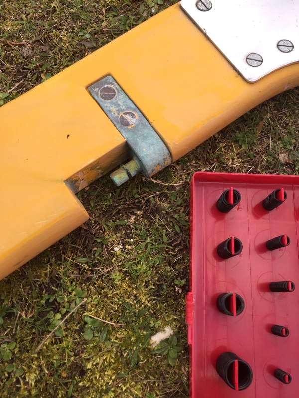

1. Ta bort rorkult
2. Vrid roderbladet 90 grader
3. Ta bort de 3 stoppen som hindrar rodrets tappar (på rodret) att lyftas ut från infästningarna/maljorna i (på båten). Stoppen är normalt fastsatta med skruvar i främre kanten av rodret
4. Lyft av rodret. Tänk på att rodret är ganska tungt (25 kg) och stort så det kan vara en god idé att vara två personer när man lyfter av.

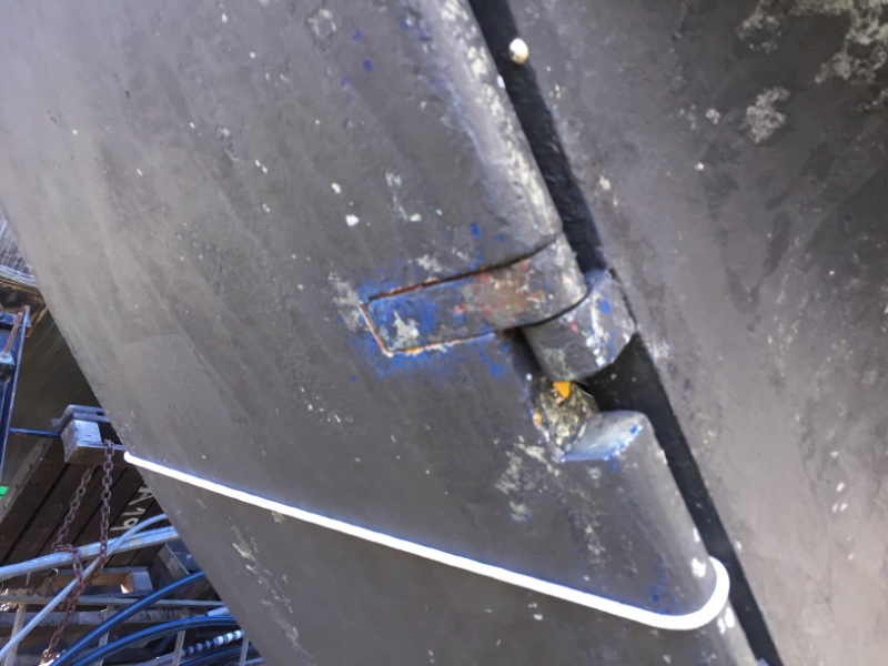

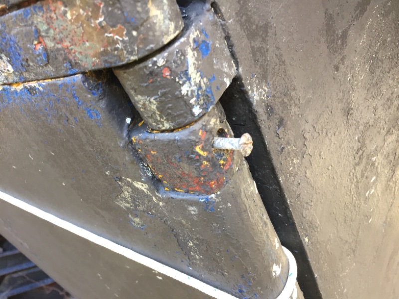

Jag lyfte av rodret härom dagen. De två undre klossarna gick det att få ut mässingsskruvarna genom att rensa bort all bottenfärg i skruvhålen med en liten skruvmejsel. Sen använde jag en bra skruvmejsel. Till att börja med ville inte skruvarna röra sig men efter ett par lätta slag med hammaren på skruvmejsel så lossnade två av skruvarna. När det är dags att skruva tillbaka klossarna kommer jag att byta mässingsskruven mot rostfria syrafasta skruvar.
Den övre skruven gick däremot inte att få loss hur mycket jag än provade. Till sist fick jag ta ett bågfilsblad och såga av skruven. Den övre klossen kommer jag att limma fast fortsättningsvis.
Kan nämna att jag provade att borra ut skruven först men det är inte en helt optimal arbetsställning och risken är stor att msn skadar glasfibern. Det går givetvis lättare att borra ut den delen dom sitter kvar i rodret när man fått bort klossen om man nu var tvungen att såga av skruven.
Men jag ser här på forumet att det är en del som har valt att limma fast klossarna i marintätning så det bör ju inte vara ett problem

Jim - är det en glipa mellan klossarna och rodret? Är det där du sågade av skruven?
Båten ligger långt hemifrån, så har inte möjlighet att kika.
Vi funderar på att avvakta till nästa år med att åtgärda. Det borde inte vara någon fara med ett litet glapp pga slitna tappar?
Tom
Re: Roderrenovering
Postat: 19 apr 2021 17:45
av Jim
Det finns förmodligen lite glappmån mellan skruven och klossen. Jag kunde ta en vanlig spårskruvmejsel och sticka in mellan klossen och rodret. På så sätt så gick det att”massera” klossen lite så att det blev plats till ett bågfilsblad mellan roder ock kloss.
Mässingsskruven är förmodligen också rätt så spröd det kanske till och med går att knäcka skruven genom att vicka på klossen men jag tror bågfilsbladet är den bästa lösningen.
