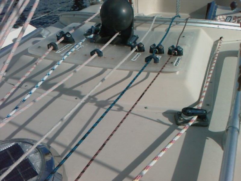

Jag skippade vinschen eftersom jag använder en cunningham istället. En Harkenråtta (i aluminium! art# 150) håller gott i alla väder. Min 11 åriga dotter hissar till ett och samma läge varje gång, vilket inte alls är tungt så länge skot och cunningham är lösa. Därefter skotar hon hem och sträcker cunningham med handkraft. Nackdelen är kanske att ha en cunninghamlina liggande längs däck, men man lär sig hur man rör sig på däck. Undvik wirefall som man bara gör sig illa på, välj hellre Spectra/Dyneema av god kvalitet.

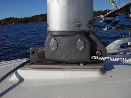

Jag har också en silverproctor med två trissor föröver. Jag har trätt om fallen så att storfallet kommer ut föröver och fäst på en knap på masten, och genua och spinnakerbomslift akterut. Enklast är att när masten är nere ta av mastfotsbeslaget och kika in i masten nerifrån och tvinna ut falen och trä dem i rätt hål i mastfoten.
Mastfot - Fockfall och lift genom de aktre trissorna
Miffo mastfot.JPG (80.21 KiB) Visad 35391 gånger
Nu är tåget framme, nu måste jag gå av. Jag återkommer med fler bilder....

Jag har placerat genuafallet, kick, storcunningham och spinnlift på fallbänken. Storfallet sitter som sagt på masten. Helst skulle jag vilja ha en avlastare i masttoppen, men det har inte hänt ännu. Uthalet sitter på undersidan av bommen. Spinnakerfallet har jag tagit ut ca två meter över mastfoten och monterade en Harkenråtta 1.5m över mastfoten. Under kappsegling hissar fördäckaren spinnakern men när jag seglar själv eller med familjen plockar jag ner fallet till den femte råttan på fallbänken via ett litet block precis innanför grabbräcket. Fockcunningham sitter för tillfället längst ner på ruffsidan på ena sidan, men jag har en plan att dra upp den på rufftaket bredvid de andra för att den skall bli lätt att nå oavsett vilken bog man ligger på.

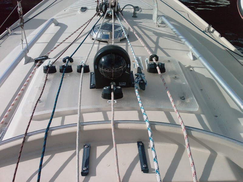

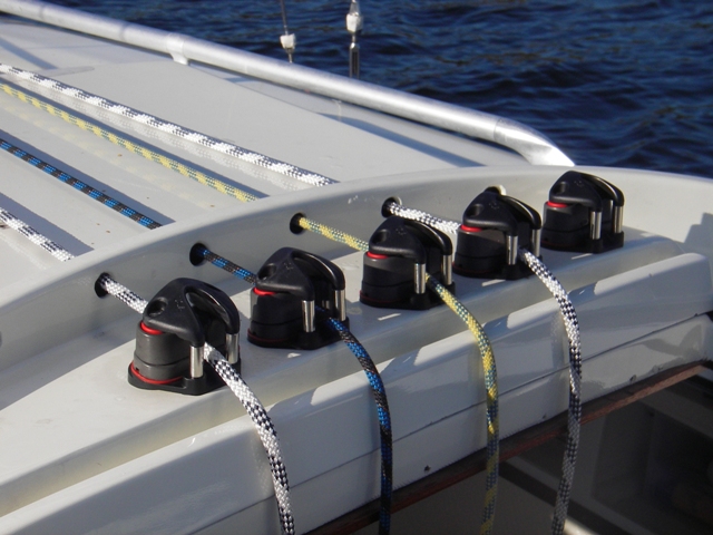

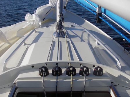

Här är en bild av min fallbänk, gjord av akrylplast och skruvad på garaget:
Fallbänk på garage
Fallbänk på garage
Från vänster är det cunningham stor, lift, uthal, kick, storfall och spinnakerfall. På plattan kan du fritt skruva utan att tänka på att spackla igen gamla hål i båten. Jag föredrar knap till storfallet. Det håller alltid fast falllet där du har satt det.

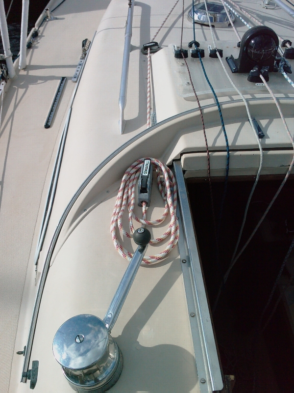

Allra längst till vänster syns genuafallet, men det syns bättre på denna bild:
Genuafall med avlastare
Fallet är draget via ett kindblock som bryter det lagom runt garagets hörna. Genua hissas med skotwinch och låses med avlastaren.
Här är alltsammans sett snett framifrån istället:
