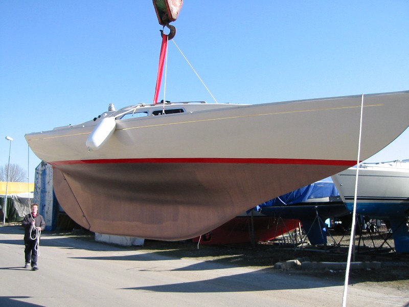

Lyftstroppen ska vara så lång som möjligt för att få bra balans. Ju högre kranens lyftkrok ommer över rufftaket, destå lättare balanserar båten. Se bilden.
Och naturligtvis ska man inge ha någon last inne i båten framför lyftöglan.. : 8)
Se hur fint båten balanserar med en riktigt lång lyftstropp.
SWE 2059 Lyft med lyftstropp_liten.jpg (85.56 KiB) Visad 41978 gånger

Jag har centrum lyft på min IF-båt men jag har blivit av med "stropparna"
Jag såg din fina bild på hur båten hänger när du lyfter den.
Jag har provat lite med lite olika längder men inte lyckats så bra.
Jag undrar hur lång din "strop" är och även kur lång den tampen som går till vantifästningen är.
Jag skulle nämligen behöva skaffa mig detta till upptagnmingen.....kran killen var inte så nöjd sisst eftersom båten stod rejält på nosen.
Tacka på förhand
Ola 1608
Re: Centrumlyft
Postat: 21 sep 2009 21:33
Det är inte min båt, utan det är SWE 2059. Min är en gammal 71-a utan lyftögla.
Med det går nog att uppskatta med ögonmått att kranens krok befinner sig ungefär 3 meter över lyftöglan.
Det är bara att rita upp en skiss med kranens lyftpunkt i (vertikal) linje med båtens tyngdpunkt (använd ritningen som finns på hemsidan). Sedan kan du mäta eller räkna ut hur långa tamparna till vantinfästningarna ska vara.
För ju längre lyftstroppen är, desto mindre vinkel blir det mellan stroppen och den vertikala linjen genom tyngdpunkter. Samtidigt kommer då stroppen att ta allt mer av lasten och båten ffår allt mindre tendens att luta framåt.

Postat: 14 okt 2009 08:56
Det är en fördel att lyftstroppen är så lång som möjligt, eftersom då vinkeln mellan stropp och den vertikala linjen genom kranens lyftkrok och tyngdpunkten blir liten, (allt mindre vinkel med ökad längd) och lyftstroppen kommer att ta upp mera av den totala lasten. Belastningen på de balanserade linorna blir mindre i samma grad.
Lyftsling är nog att föredra, som du skriver, för det besparar risken för repor och skador på luckans akterkant. Dessutom kan det vara bra att montera två extra öglebultar alldels akter om övervantsröstjärnen. Då slipper man lossa vanten när man lyfter med riggen på, och dessutom belastar man inte onödigtvis övervantens röstjärn med det uppkomna böjande momentet.
Marieholms Bruk har använt en 2550 mm lång lyftstropp av wire, så uppenbarligen blir väl då en 6 m lång lyftsling alldeles lagom. De framåtriktade linorna kan i så fall förlängas i motsvarande grad, dvs med 3/2.55, vilket blir 1.176 eller, skrivet på annat sätt, 17.6 % längre
