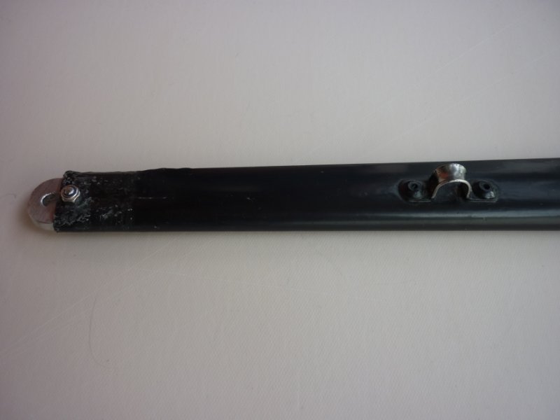

Lägger in en bild på en spridare, som visar läget på bygeln, 150mm fr. nocken, är från en proctormast, droppformad -74,
Byglarna är fabriksmonterade

Tydlig bild! Ja, det är så mina byglar också sitter. Jag gissar att de är fabriksmonterade.
