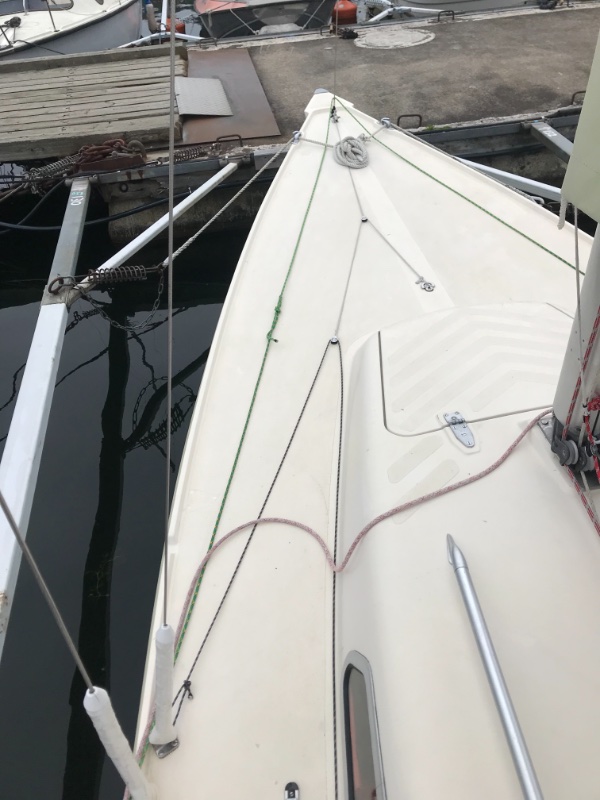

Jag hade sedan flera tiotal år tillbaka flyttat ner fallwinchen från masten till en trimplatta på luckgaraget. Men sedan några år tillbaka har jag ersatt fallwinchen med ett Harken servocleat (i aluminium) och installerat en försegelcunningham som är draget rakt över förluckan till en servocleat på trimplattan. Som fäste på fördäck för taljan har jag återanvänt en nedhalsbygel från den tiden man seglade triangelbana och hade just nedhal för att stablisera spinnakerbommen på slörbenen.
Detta fungerar väldigt bra. Utväxlingen här blir väl ungefär 6,(rätta mig om jag har fel), och det har visat sig vara väl tilltaget för detta ändamål. Blocken är vanliga delrinblock av budgetsortiment. Den gröna linan är 6 mm vanlig polyesterskotlina om jag minns rätt. I vilket fall som helst har jag inte upplevt att halshornet har rört sig uppåt nämnvärt när man seglat och att hela arrangenmanget är litet elastiskt tror jag inte är till någon nackdel.
Cunninghamtalja
Cunninghamtalja
Eftersom du hissar spinnakern från förpiksluckan, måste du nog leda cunningham vid sidan av luckan och sätta servocleaten på sidan av ruffen eller sittbrunnssargen. Jag har sett båtar med dubbelkommando för försegelcunningham dragna på detta sätt.

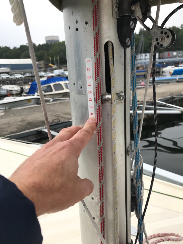

Maja, det verkar rimligt. Att knyta fast en skothake är enkelt. Sen tror jag också 4ggr utväxling räcker gott. Jag har 2 Harken microblock kullagrade på däck o de funkar bra, sen ett Harken micro brytblock o slutligen ett litet servocleat. En svart liten tagling i fallet eller tejpbit o sen en skala på masten underlättar att hissa förseglet till rätt höjd. På bilden syns skalan, men genuan är inte hissad, så taglingen syns ej, den brukar vara på 8. Cunningam till förseglet är mycket bekvämt att använda o bra, det blir lättare att hitta rätt skotpunkt när man alltid hissar till samma höjd. Cunninghamlinan är rätt lång sån jag har dyneemalina så det inte töjer sig...
