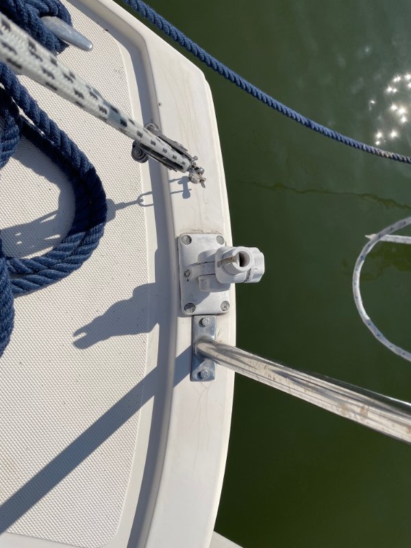

Min IF-E från -76 har en pushpit och vid ett av dessa fästen har någon tidigare ägare satt en antennhållare av något slag. Oavsett vad det var/är så ska den bort. Dels för att den inte används men mest för att jag misstänker att den bidrar till diverse läckage in till stuvutrymmet i aktern, via sina fyra fästen med mutter från undersidan.

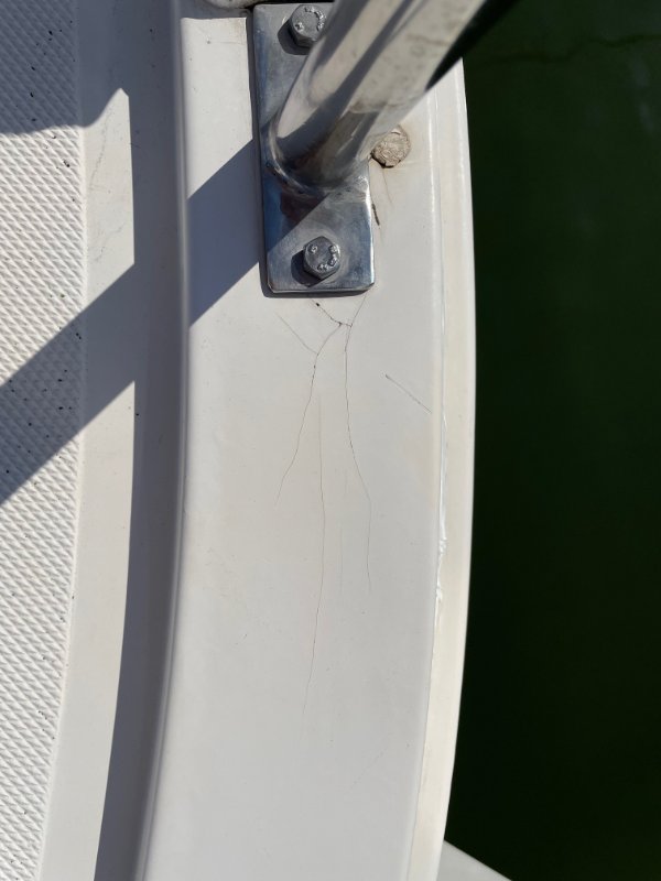

Nu till min fråga: jag ser en hel del sprickor i gelcoaten som går tvärskepps längst akterut, dvs både vid antennhållaren och pushpit-stolpen. Se bilder nedan.
Jag tänkte ta mig an även dessa sprickor när jag ändå håller på så att säga. Det som gör mig lite orolig är varför dessa sprickor har uppkommit: vad tror ni? De verkar gå in under pushpit-fästena, men jag vill helst inte ge mig på ett sånt jobb att lossa hela pushpiten för detta… :shock:
Hur hade ni lagt upp detta jobb: är det ”att vara lat” om man bara fixar gelcoaten fram till själva fästet, dvs det man kommer åt utan att ta bort något annat än antennhållaren? Och vad kan ha orsakat sprickorna tror ni?
/Emma
Tack för ett fantastiskt bra och informativt forum!
Området med sprickor i aktern

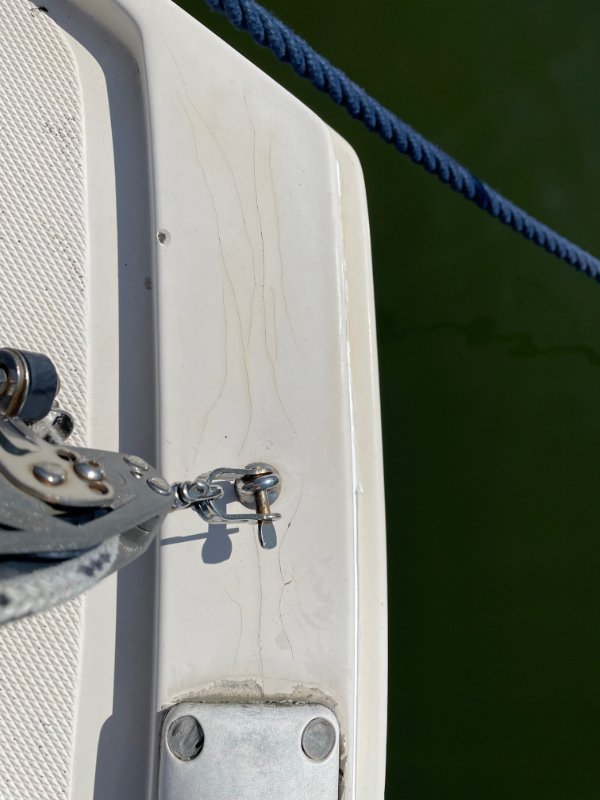

Sprickor vid styrbords akterstag
sprickor sb akterstag.jpg (64.36 KiB) Visad 8738 gånger

Det ligger en plywoodskiva under plasten här som jag nästan vågar lova har blivit blöt. Då spricker gelcoaten på detta vis när vattnet fryser och därmed expanderar på vintrarna.
Därmed hade jag inte tagit några genvägar utan monterat av beslagen och sett till att de får ny tätning allihop. Det är ganska snabbt gjort, och du kan ta ett beslag i taget i lugn och ro. Så det fixar du!
Sprickorna bör även de fyllas så att inte vatten hittar in den vägen. Har du tillgång till en Dremel är en sådan kanon att använda tillsammans med ett smalt slipstift för att göra rent i och öppna upp sprickorna innan man fyller dem med gelcoatspackel.

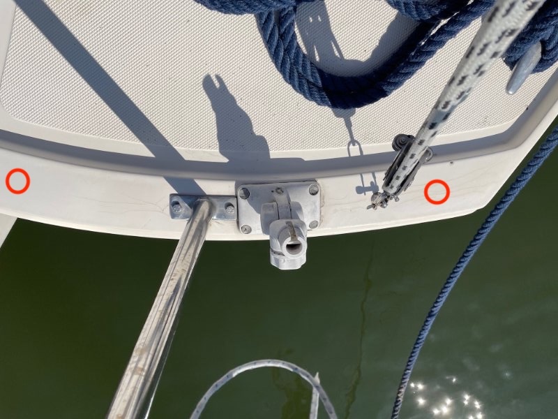

Vill du utesluta fukt så kan du snabbt och enkelt göra det utan att skruva loss något.
Använd en liten hammare eller motsvarande och knacka distinkt på ytan. Jämför ljud och känsla mellan punkterna i bilden nedan. De borde ge samma knall och känsla när du knackar.
sprickor pushpit.jpg (145.11 KiB) Visad 8565 gånger
Skulle det vara blött och mjukt under sprickorna så blir tonläget tydligt lägre när du knackar där, och du får mindre bra studs i verktyget.
Är det svårt att avgöra ifall det är någon skillnad så är allt OK. Det hörs och känns tydligt om något är galet.
Det har nästan helt säkert läckt vid antennbeslaget, man ser en inre rand av tätningsmassa och så har någon vid senare tidpunkt fyllt på med silikon runtom och i skruvhålen. Så gör man knappast om man inte har konstaterat ett läckage där, och i de fyra borrade hålen är plywooden exponerad för eventuellt inläckage.
Sen är det ingen fara om det är blött, men i det läget kan det vara bra att fundera på upptorkning, som du var inne på, så att inte plywooden ruttnar på sikt, eller fortsätter orsaka problem via frostsprängning.

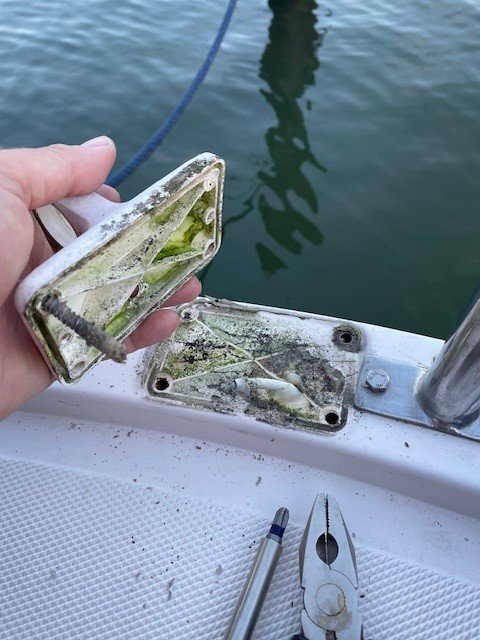

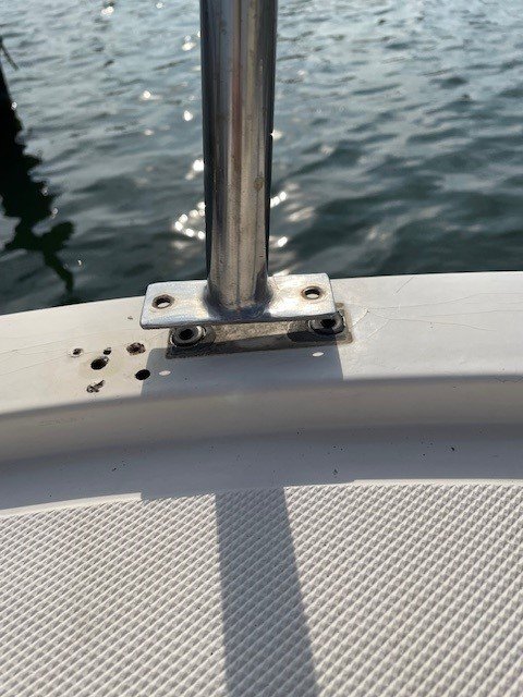

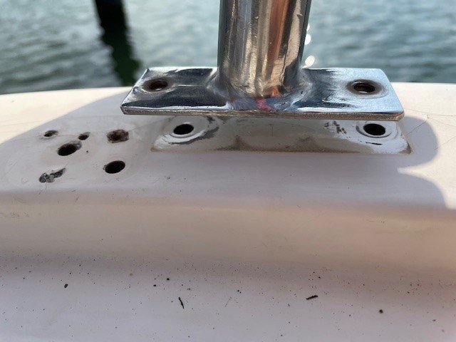

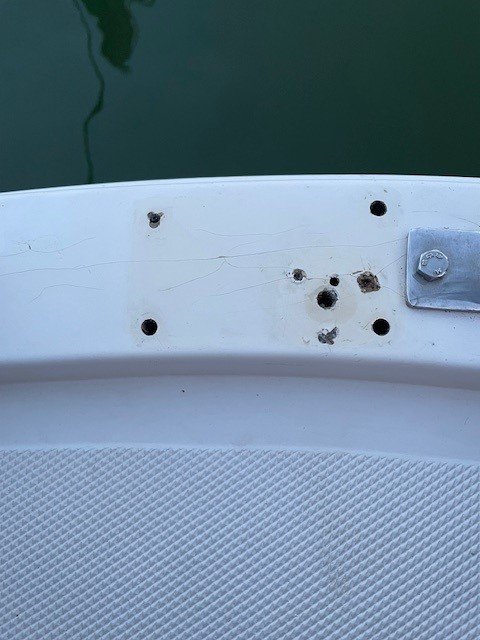

Inte undra på att det läckte. Jag upptäckte inte bara fyra skruvhål (plus ett för kabeln), utan även fler helt otätade hål (se bilder nedan). Härliga tider! :lol:
Så nu blir det till att fixa och dona. För att komma åt under push-pitfästet krävdes det att lossa även det förliga fästet, så två push-pitfästen är lossade för att kunna lyfta tillräckligt. Inte helt dumt med tanke på hur det såg ut under även det förliga fästet. De har inte tätats om på länge - detta syns tydligt...
Jag lägger in lite bilder för de som är intresserade.
Antennfästet bortmonterat - ingen tätning att tala om direkt
Efter att ha ren gjort under antennfästet fanns det fler hål än väntat...
Antennfästet rengjort under.jpg (58.19 KiB) Visad 8211 gånger
Push-pitfäste lossat - gammal tätning

Under push-pitfästet - rengjort
Rengjort under push-pitfäste.jpg (47.6 KiB) Visad 8211 gånger

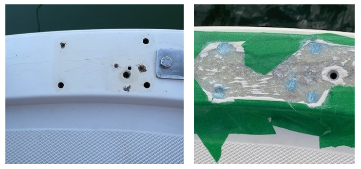

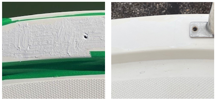

- Hålen som skulle bort är igensatta med glasfiberspackel (tejp under så inget trycktes ut)
- Hålen till alla pushpitens fästpunkter har fått nya tätningar och brickor där det saknats.
- Sprickorna i gelcoaten i aktern har dremlats bort och lagts igen med gelcoatspacket (svårt med rätt nyans men det visste jag ju redan...).
Återigen tack för alla tips och kommentarer!
Bild på utgångspunkt med hål/sprickor + bild på igensatta hål
Lagning sprickor och hål_1.png (369 KiB) Visad 6814 gånger
Bild på gelcoatspackel + bild på efter slipning
Lagning sprickor och hål_2.png (309.29 KiB) Visad 6814 gånger
