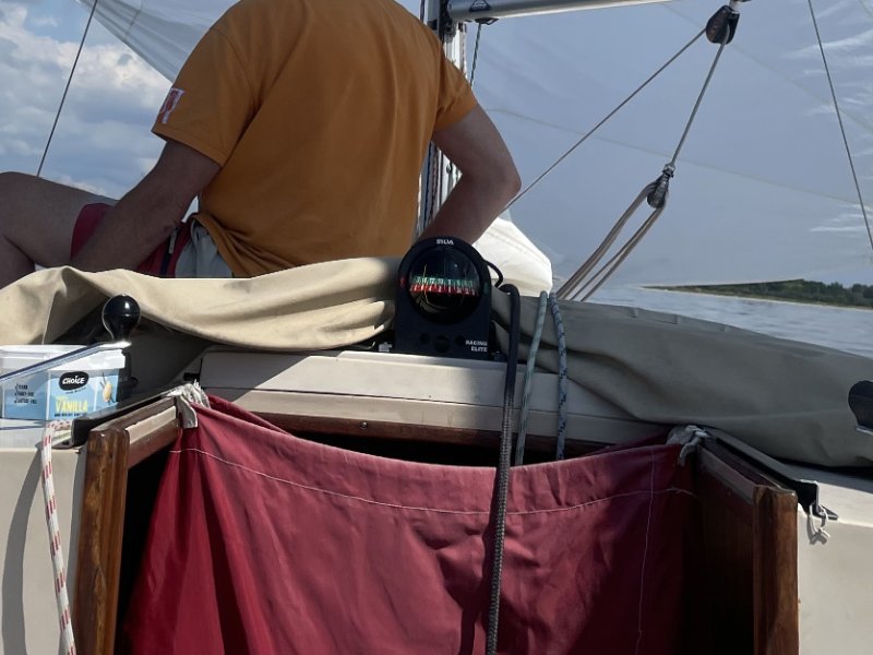

Här ser du min äldre spinnakersäck hängande i skjutluckans spår.
Spinnackersäck i nedgångsluckan
På bilden är den ihopskjuten, troligen har vi precis varit nere i båten för att hämta mat och byta till badkläder.

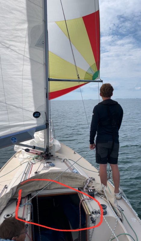

Jag har använt en Ikea-bag med nedfilade travare som jag också monterat i ruffluckans spår. Det har funkat bra, men ibland i snabba manövrar har det hänt att packningen inte blivit rätt.
Jag skissade fram en förbättrad version med vikbara "kardborre-flikar" för att fixera SB, BB och topp-horn lättare och ha allt i position för nästa hissning. Här ett par bilder på hur det blev. Lundh Sail i Göteborg sydde - jag är mycket nöjd med lösningen.
Mvh
