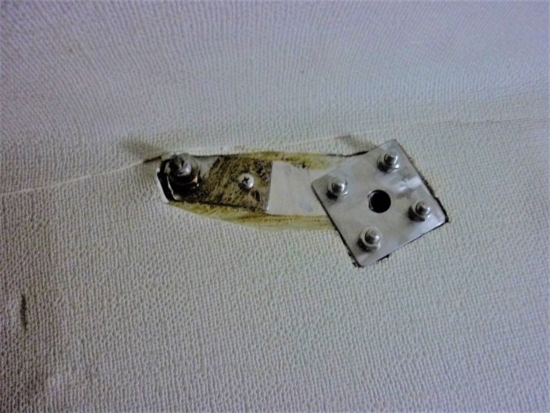

I Medvind nr 1-1993 finns det Danska röstjärnet måttsatt.
De 4 hålen för skruvarna går även genom den förstärkningsplåt av aluminium som ligger under däck , mått c:a 150x100 mm, tjl. c:a 8mm.
Har här lagt till en rostfri plåt att dra muttrara mot, kan även vara 4 st större brickor, båtbrickor.
Vilket är på det sätt jag utfört monteringen, IF från 1974.
L Å andersson
En bild där förstärkningsplåten kan skönjas.

Båtbrickor räcker fint.
Själv rekommenderar jag inte lockingmuttrar utan vanliga. Det finns gott om tätningsmedel som brukar fastna i gängorna när man monterar beslaget, så muttrarna kommer att sitta säkert.
Använd en standardnyckel för M6 när du spänner. Överspänn inte. Dra bara "distinkt".

Ok då löser jag det med båtbrickor 👍
