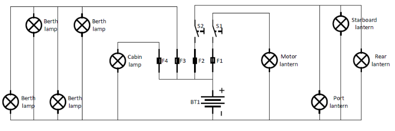

Elsystemet i en IF-båt är rätt enkelt uppbyggt. Fritt ur minnet har jag här ritat upp hur elschemat såg ut i original på min båt, i samband med att jag renoverade för några sedan.
Elschema IF-båt
Elschema IF-båt
Alla interiörlampor har inbyggd brytare, så de visar jag inte. Det är ett ganska enkelt schema, utan sådana saker som man idag skulle vilja ha. Där saknas t ex huvudbrytare, huvudsäkring, apparatuttag, laddning, etc.
Schemat är ritat för att visa principen. I en båtinstallation dras i själva verket kablarna lite annorlunda.

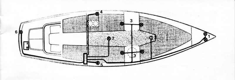

I IF-båtens handbok från Marieholm Boats finner man nedanstående kabelschema. Elschemat/principschemat är detsamma som i Johans bild, förutom att säkringarna 1 och 2 är omkastade.
Enligt boken ska kablarna vara märkta, vilket jag även har lagt märke till. Men jag har inte kollat om märkningen stämmer med dokumentationen.
Kabelschema IF-båt 1971002.jpg (47.97 KiB) Visad 16333 gånger
Kablarna är av typen dubbelledare av enklaste modell, och kan mycket väl komma från någon vanlig eltillbehörsbutik i trakten av varvet. Fördelen med dubbelledare är att, genom att strömmarna för + och - går i olika riktning i ledarens båda parter, så släcks de genererade magnetfältet ut och blir alltså inte störande.
Kablarna finns i allmänhet dragna under innertaket.
