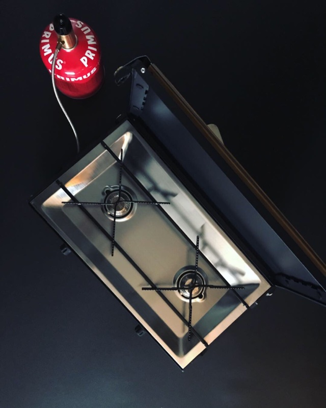

Jag har vid återställandet av min IF valt att montera ett nedfällbart pentry.
(Tidigare ägare hade en platsbyggd konstruktion med vask och hela baletten...)
Det traditionella köket som fälls ner passar mina behov bättre.
Jag fick dock en fråga via socialamedier som jag blev nyfiken att hitta svaret på.
Fråga: Är det tillåtet enligt kappseglingsreglerna att ’montera’ ett Primus Kinjia?
2 lågigt
3000w
Vikt 4,1kg
Jag kappseglar inte, men vore kul att få svar...

Det ska vara ett kök som är avsett för bruk ombord på en mindre fritidsbåt och som väger minst 2 kg.
Eftersom det köket har en lös gasoltub, ska du kolla med försäkringsbolaget om det får användas ombord på en båt.

Fördelen med detta kök är att det kan anslutas till små pumlor och stora tuber.
/Patrik

Det är i princip ogörligt att installera en säker fast gasolinstallation i en så liten båt som en IF. Så återstår endast små (lösa) pumlor att använda, som förvaras utanför ruffen då de inte används, t.ex. i kistbänkarna eller i akterstuven. Man bör försäkra sig om att durken är tät på det stället som pumlan förvaras i. Man kan t.ex.ställa den i en plasthink. Då rinner inte gasen iväg om pumlan skulle börja läcka i ventilen. Och då känner man även gasollukten tydligt om man luktar i hinken.

Bild på ’pumla’ ansluten till Kinjia.

Utmärkt - min nyfikenhet stillad! Av fotot framgår ju tydligt att det är en annan, mindre flaska än 2012:an, den som också omnämns i Jims inlägg. Vi hade i alla år en liknande installation i Ifigenia, också i babords kistbänk, och vi bytte slang några gånger när den började se torr ut. Testade noga med läckspray vid varje flaskbyte. Inte en enda gång flög vi i luften...:)

Tråden spårade ut lite då orginalfrågan handlade om hurvida köket på bilden ovan är OK enligt kappseglingsreglerna. Jag har själv sneglat på den här sortens kök som egentligen är "campingkök", och det vore intressant att veta hur reglerna ställer sig till den här sortens kök. Att köket är "avsett för bruk ombord på en mindre fritidsbåt" är en ganska vag definition. En bildsökning ger mest resultat på campingfolk som lagar mat i skogen.
Personligen tycker jag att att den här sortens kök är OK, trots att Primus inte konstruerat köket för att användas ombord på båtar.
Re: Begränsningar runt val av pentry?
Postat: 12 feb 2019 14:26
Du har rätt att definitionen är litet vag. Men vi har ändå valt att göra så här för att inte göra det för komplicerat.
En "säker" tolkning av detta är att det marknadsförs eller har marknadsförts som ett båttillbehör.
Men en annan tolkning kan vara att att försäkringsbolaget ska kunna godkänna att köket kan få användas ombord, inne i ruffen. I det senare fallet är det bra att kunna visa upp ett papper på detta ism. med besiktningen inför en regatta så att det inte blir problem med besiktningsmannen. Men detta kan även vara bra att reda ut det innan av rent säkerhetsskäl, så att försäkringsbolaget inte, om en köksbrand skulle inträffa, hävdar oaktsamhet och sänker eller vägrar ersättning.
