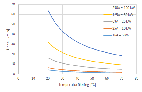

Re: Målning av däck
Postat: 04 jan 2017 14:36
6.4 kW (16 A vid 400 V) eleffekt kan inte värma mer vatten med 50°C än drygt 1.5 l/min. Det krävs en förrådsberedare.
Vattenflöde som funktion av temperaturökning vid olika tillförd effekt
