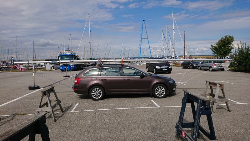

Så var det dags för ännu en masttransport. En Skoda har lite kortare takreling, men med stege på lastbyglarna går det fint. Surrning görs till bogserögla fram och till dragkrok bak.
IF-mast på Skoda Octavia, sidovy
IF-mast på Skoda Octavia, bakifrån
IF-mast på Skoda Octavia, framifrån
