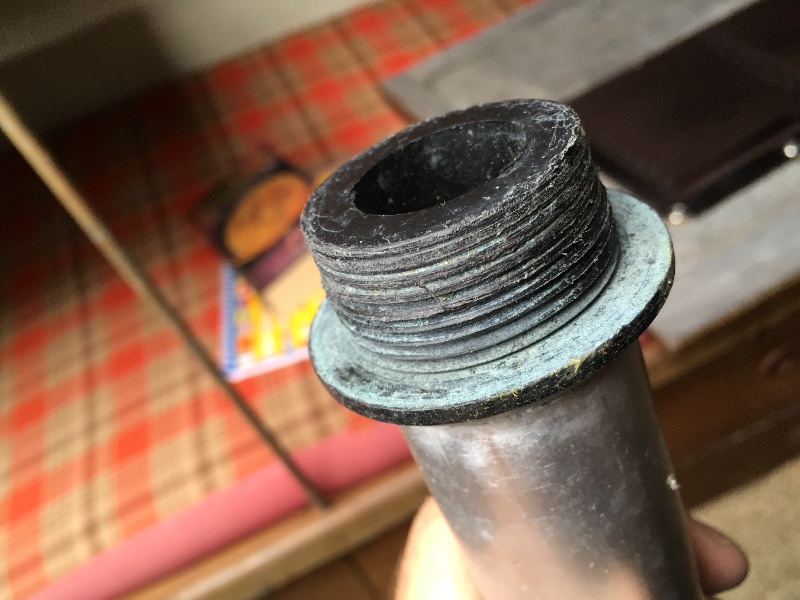

Vi har en årsmodell 76:a. Nu har bordsbenets gängor blivit utslitna. Har försökt kolla byggvaruhandlar, de har inga i rätt dimension. Har även varit i kontakt med en mekanisk verkstad. Han skulle ha 1500kr för att svarvade fram ett nytt. Är det någon här som har någon annan idé eller har någon här något extraben att sälja?!

Ett ganska enkelt sätt att fixa till bordsbenet, skulle vara att kapa bort den skadade gängan. Inköpa en slangnippel i mässing med räfflad stos, gängan är R 1 1/4 tum och stosen c:a 33 mm. Röret är av aluminium, runt 40mm med gods-tjl. 3mm, den räfflade stosen får därför en spalt på c:a 0,5mm, när man monterar och riktar upp den i röret. Spalten fylls upp med ett trögflytande lim eller padding med ev. armering, vilket efter härdning, bör bli ett starkt förband. Röret blir lite tyngre i den änden, men gängan blir betydligt mer slit-tålig. Åtgärden är inte särskilt kostsam.

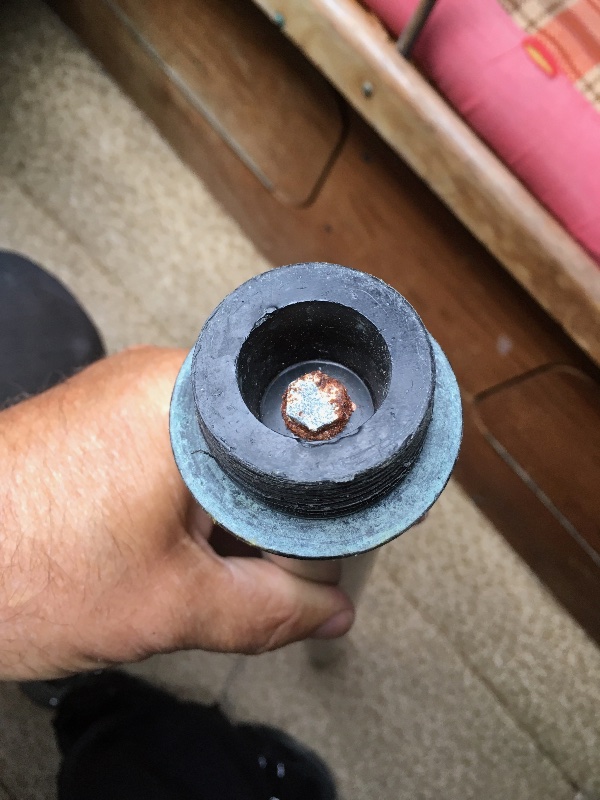

Vår båt är från 1976 nr: 2498 Vi har aluminiumben med gängor av plast som ser ut så här:
