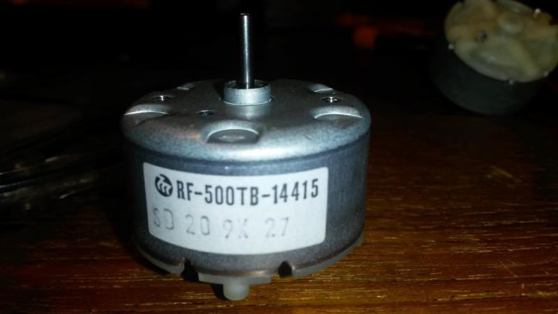

Efter lite surfande beslutar jag mig istället för att köpa en ny motor. Jag väljer en Mabuchi RF-500TB-14415:
Den har vettiga mått så den går att montera in i min gamla ventilator.

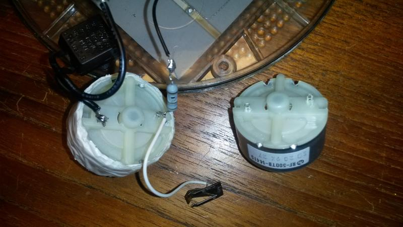

Den nya motorn ser ut så här:
Den har mindre diameter än den gamla. Jag tejpade därför lite runt den för att få den lite större:
Sedan gjorde jag en liten fästvinkel som jag skruvade fast motorn med:
På andra sidan där rotorn sitter arbetade jag bort lite plastmaterial för att få plats med rotorn på axeln, som ju är kortare än originalmotorn.

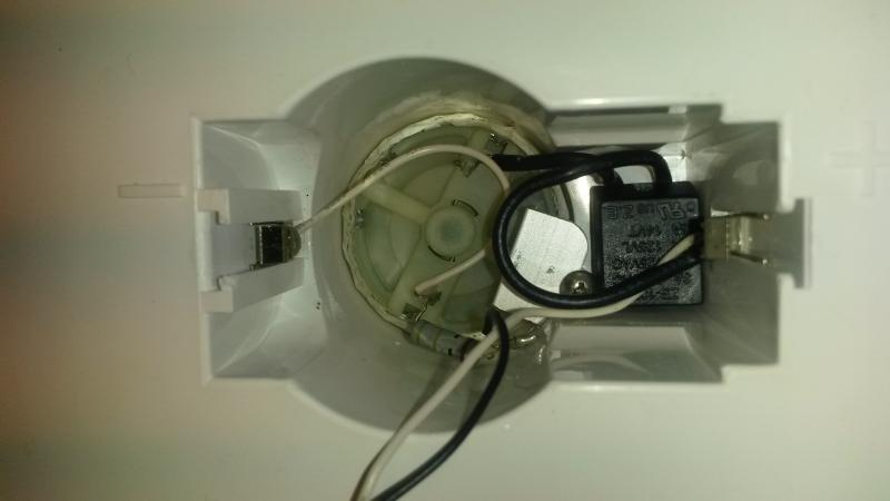

Din ventilator verkar inte se ut som min.
Vad sitter det uppladdningsbara batteriet och vad är det för typ? I min sitter batteriet, en rund NiMh C-cell 3000 mAh, inklämt tvärs över motorns "baksida" (i utrymmet mellan motorn och solcellen).
Alla kablar från solsellen till batteriet/motorn är lödda, så det är litet trickigt att hantera, eftersom de är ganska korta.
Som jag förstår, är motor och batteri kopplade parallellt, och att det går fint att köra motorn utan batteri.
Hur fick du loss den gamla motorn?
Re: Att göra en Nicro-ventilator tyst
Postat: 06 apr 2016 22:11
Min ventilator är en 4 inch Stainless Steel Day/Night Plus Vent. Batteriet är av typ C och sitter mellan motorn och solcellen. Det är bara inte monterat på bilden, för att det ska gå att se motorn längst ner.
Jag kommer inte riktigt ihåg hur jag tog av den gamla motorn. :oops: Jag gjorde detta för flera år sedan. Jag har för mig att den bara sitter fastspänd med skruven som syns på bilden. Nu denna gång fick jag byta motor nummer två, då den också hade slutat fungera.
Jo, det är lite svårt att komma åt. Men om du demonterar motor, strömbrytare och blecken till batterifacket, kan alltsammans lyftas upp. Då går det fint att löda av den gamla och löda dit den nya motorn. När det är klart kan alltsammans stoppas ner i hålet och monteras fast igen.
