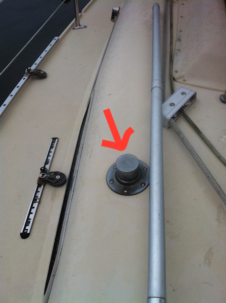

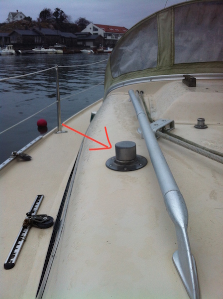

Hei!
Jeg har en merkelig gjennomgang på rufftaket som jeg ikke helt vet hva er til. Se vedlagte bilde. Har noen noen ideer?

Kan det vara en skorsten till en kamin som en gång suttit inne i styrbordsgarderoben?

Jepp - det kan stemme godt. Takker for svar!
Vet noen om kamin var standard eller enkel tilvalgsmulighet på IF-båtene?

Det var ingen standard.
Det är även tveksamt om det var tillval, eftersom de kaminer som finns är av olika konstruktion och märke.

Det har aldrig funnits värme som tillval till IF-båten. Skorstenen ser ut att ha tillhört en GH- eller POD-värmare

Det har funnits värme som tillval till IF. Har en katalog "Tillbehör till Marieholmsbåtarna" sannolikt från 70-talet, där det finns upptaget en Wallasvärmare som kunde beställas till IF, "mont. vid fabr., art.nr 5139-2-1", vilket var för några år sedan.

Skorstenen ser ut precis som min Ge-Hå värmare.
Vill du köpa värmaren är den till salu ligger färdigpackad i en låda.
