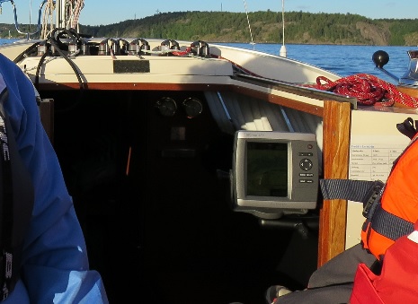

Plotter IF.jpg (57.89 KiB) Visad 19529 gånger
Hej Emma!
Jag har nu min GPS-plotter monterad på en RAM-Mount fäste/svängarm med lagom friktion som lätt svängs in bakom ruffskottet vid behov av passage. Det enda montaget på skottets insida är ett litet kulfäste som jag placerade nära ruffluckans list, tyvärr ingen bild. Jag har tidigare haft den som du på utsidan och även haft den monterad på en skiva nedskjuten mellan ruffluckans lister. Att ha den på en svängarm anser jag vara optimalt och du slipper skruva ner den när du är ute och seglar.

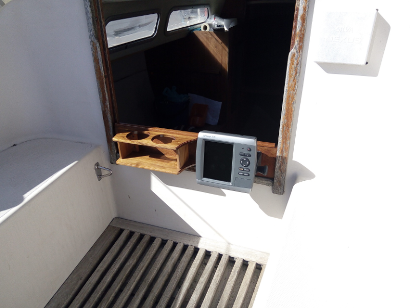

En gammal tråd som jag lyfter igen för att visa hur vi har placerat vår plotter. Denna lösning har vi använt i flera av våra tidigare båtar och varit rätt så nöjda med. Hållaren har kompletterats med pilsnerhållare som i svenska farvatten givetvis innehåller alkoholfri pilsner :lol:
När spryhooden är uppe kan det vara lite svårt att ta sig ner i båten och givetvis kan man inte vara allt för många i sittbrunnen för då skyms plottern, men jag tycker det är rätt så självreglerande då det bara finns plats till två flaskor (alkoholfritt) :P i hållaren

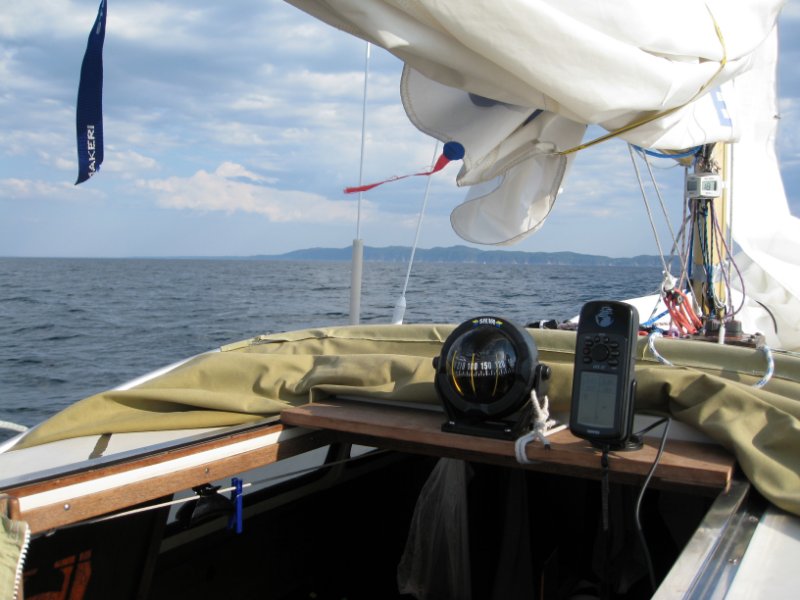

IMG_3219 - tre typer av kompasser.JPG (83.03 KiB) Visad 16293 gånger
Min erfarenhet är att kompass och eventuell navigator/plotter ska monteras högt så att de syns utan att man behöver sänka blicken eller att instrumenten blir skymda. En vanlig, värdelös placering av magnetkompass på båtar är i ruffskottet, vilket innebär stor parallax från ena hållet och skymd sikt från det andra hållet, om det sitter folk framför rorsman på samma kant som kompassen.
Skaffa dig en bräda som du kan skjuta i i spåret för nedgångsluckan och fixa fästen för kompass och navigator på denna. En sådan bräda är väldigt litet i vägen och instrumenten blir ständigt synliga för alla ombord.
För övrigt behöver du inte vara orolig för följderna av att en eventuell öl eller två skulle råka hamna innanför västen. För långsamtgående mindre segelfartyg som IF-båten finns inga promillegränser, utan här gäller fyllerilagen, dvs. samma lag som är tillämplig för gående och cyklister..

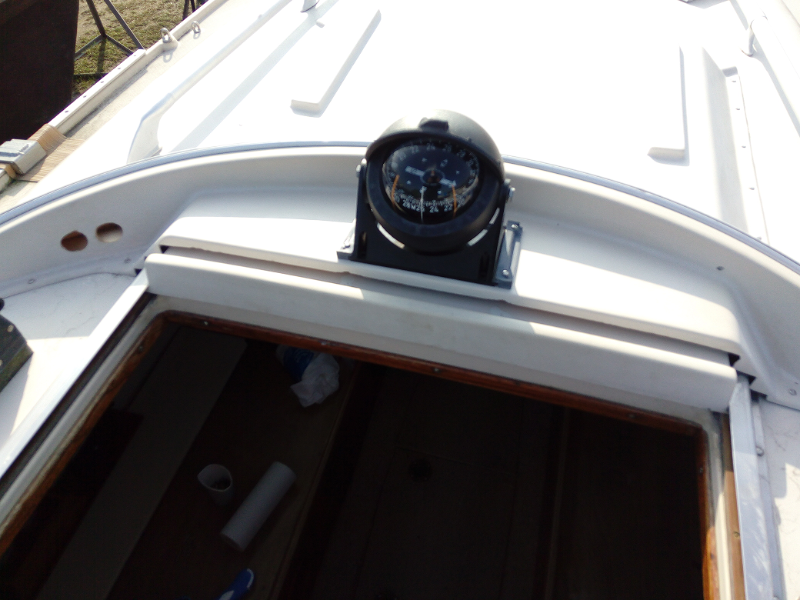

Jag har valt lite som Maja, och istället ha kompassen ovanpå luckgaraget. Men då jag har en handhållen plotter föredrar jag att inte ha någon hållare alls till den. Jag placerar den helt enkelt där den för tillfället passar bäst, på sittytan, i handskfacket eller under uppfälld sprayhood. Utan strömkabel kan jag ha den var som helst.

Kompassen sitter på luckgaraget och är väl det instrument som används mest.

Just den här placeringen av hållaren innebär att rorsman når pilsnern, vilket givetvis är svårare om hållaren sitter längre fram :lol:
