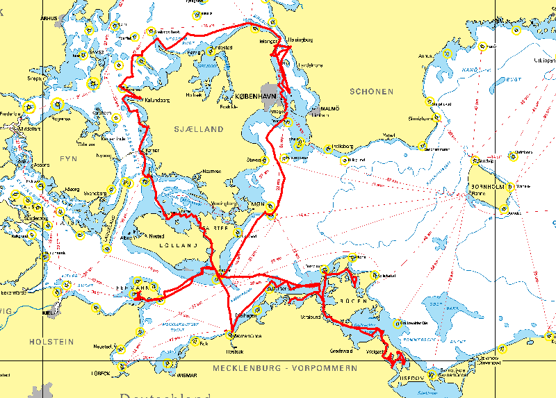

Jag har inte märkt att den skulle vara för tung för vågor.
Varje år gör jag en tursegling som oftast går i danska eller tyska farvatten. Det är kanske inte de värsta öppna vattnen, men innebär ändå att jag varje år hamnar i trista förhållanden. I år gjordes 800 nm på 36 dagar.
semester 2013 801 nm.png (67.6 KiB) Visad 28825 gånger
Det är jobbigt med för mycket segel uppe. Ibland har jag räddat situationen genom att ta ned focken och fortsätta med bara stor. Jag tycker det är ett bättre vapen än att försöka reva till havs. Ett sätt att lösa det är att sätta en nedhalslina i fockens fallhorn och dragen genom ett block fäst i pulpiten, så att du kan lossa fallet på avlastaren i sittbrunnen och sedan dra ned focken med linan från sittbrunnen. Med lite tur och timing klarar du att få ned förseglet utan att krypa på däck.
Som Marek tycker jag att det är bäst att reva i hamn innan jag går ut.
Att styra båten i hårt väder kräver lite erfarenhet, styrka och uthållighet, men jag tycker att det går bra. Det är skönt att känna i kroppen att du har gjort något bra, sen när du anlöpt målet.
