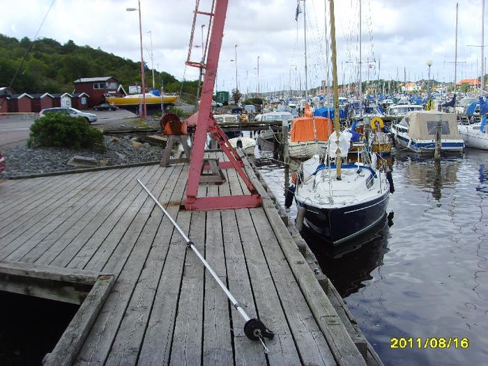

Kanske det.
Kom över en Plastimorulle för 600 Skr.
CUrullen kasserades. http://www.rullfock.se/
Vid bytet anskaffades nytt förstag.
Men min Plastimo 406 S har klarat "jobbet", och jag är nöjd med den.
