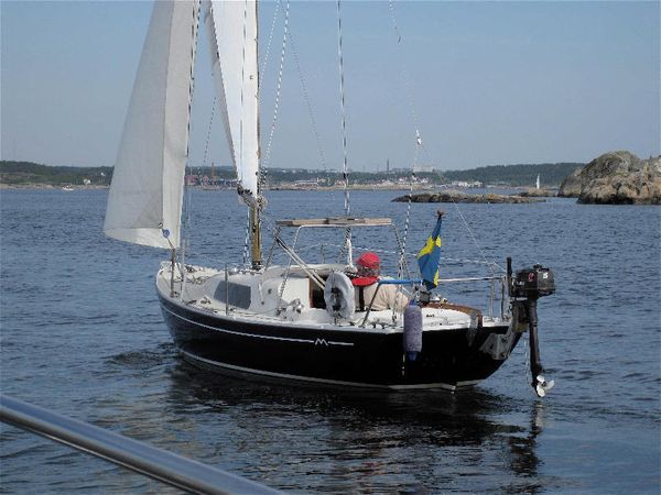

Det jag nu är på väg att montera ser ut som på bilden nedan (kopierad från http://www.ifboat.com/phpBB3/viewtopic.php?f=2&t=1175) och det är detaljer om den röda linan och dess konstruktion som jag undrar över.

Det ser ut som en 4-växlad talja.
Man kan kanske bygga den själv med två fiolblock närmast motorn och fyra enkelblock i andra ändan plus en vanlig servocleat med bygel. Men materialkostnaden för detta torde väl komma upp i en tusenlapp eller däromkring...

Håller med om din analys, Marek. På den rörliga delen av motorfästet finns en fastsvetsad ögla att fästa taljan i på den sidan. Där kan man fästa ett flerskuret block. Sedan är frågan om hur man gör på den andra sidan. Det verkar som om det där finns något slags liggande flerskuret block som man fäster där. Får kolla om jag kan hitta en annan lösning där när jag åker till båten nästa gång.

Tänk bara på att flerskurna parallellblock har stor friktion, vilket innebär att kraftvinsten avsevärt försämras. Bättre är att använda fiolblock och enkelblock.
I det här fallet skulle du kunna montera en tvärgående kort liten tamp med 4 små pålsteksöglor framför fästet. I pålsteksöglorna fäster du små enkelblock och i motorfästets ögla två fiolblock bredvid varandra.
Det räcker med billiga block, t.ex sådana som finns på Biltema eller Clas Olson. Cleaten och den långa tampen till taljan köper du t.ex. hos Hjertmans.

Ser onekligen ut som en smidig och lätt konstruktion. Men man verkar inte kunna höja och sänka fästet med motorn på, och det har inte heller, vad jag kan se, det som jag betraktar som den verkligt stora fördelen med Fokbåtscentralens fäste, nämligen att man kan höja och sänka motorn ur vattnet utan att lämna sittbrunnen.

Når verkligen motorn tillräckligt djupt ned med det fästet på en IF? Jag tycker det mer ser ut att passa på en mindre båt.
