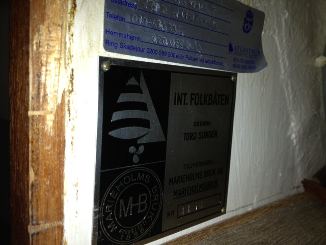

Jo jag har kollat på skyltarna/plåtarna i min båt.
Det står ingenting om färgnummer där.
Saknas det nån plåt?
Hur ser en sån plåt med färgkod ut?
Ena skylten
Ena skylten
Andra skylten
Andra skylten
Re: Mörkgrön färg 507
Postat: 27 maj 2013 12:15
Du har en äldre båt, liksom jag själv. På skyltarna från den tiden finns inga färgkoder.
På den tiden fanns en enda standardfärg. Det var en färg som officiellt gick under namnet "lergrå". (har samma färg som kaolin) För min båt (tillverkningsnummer 646) är det idag kod 894 som gäller.
