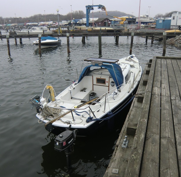

Hej! Jag är ny här och även nybliven ägare till en if-båt årgång 1968. Idag mastade jag på för första gången men jag hade glömt var akterstagen ska vara fästade, jag tyckte mig komma ihåg sedan avmastningen förra året att de var fästade i akterpulpit och så har jag även gjort nu fastän det känns som att det kan bli för instabilt? Jag provade även att fästa i själva båtkroppen men då verkar stagen hamna i vägen för rorkulten.
Finns det någon vänlig själ som kan klargöra detta för mig?

Mitt sitter i akterdäck med spännare på styrbordsidan. Försökte lägga in en bild utan bra resultat. Kan maila dig om du uppger din mailadress.

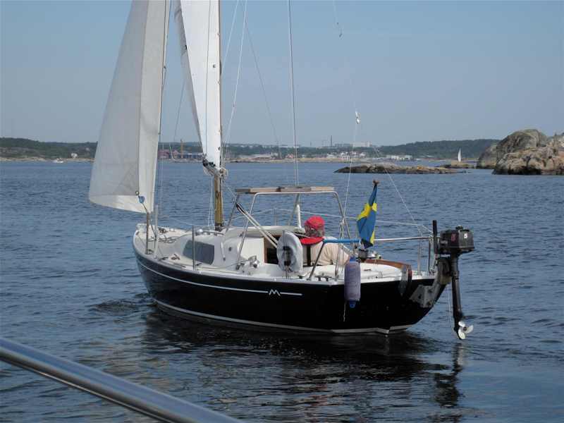

"Öglebult" i aktern.
Bilden från http://seniorseglarna.se/lundellsbatliv ... ellsif.htm

Grattis till båtköpet! Och till den första lärdomen som båtägare: det är aldrig fel att på hösten fotografera riggen och hur vant, stag, fall etc är dragna innan man mastar av ... jodå, det är en lärdom också jag dragit en gång :-)
När det sedan gäller din fråga om akterstaget så kan du antagligen sätta det i pushpit. Eftersom IF har en partialrigg med bakåtsvepta spridare står ju masten även om man helt tar bort akterstaget. Det räcker med förstag och toppvant. Akterstaget finns för att man skall kunna trimma masten och därmed seglen optimalt. Framförallt minska buken i storen och därmed krängningen i hårdare vindar. Snabbare båt för kappseglaren, skönare segling med mindre krängning för turseglaren. Så det blir nog inte värre krafter i akterstaget än att det kan fästas i pushpit. Har sett sådana lösningar på andra båttyper.
Rent allmänt verkar det finnas två "standardlösningar för akterstagsfästet på IF. De allra första, dit väl din hör, hade i original bara ett fäste som satt monterat assymetriskt. De flesta har däremot två som sitter i ganska klena bultar. Du kan se en bra bild på detta i en tidigare tråd
http://www.ifboat.com/phpBB3/viewtopic. ... stag#p4445
Gissar att en pushpit som sitter med fyra fästpunkter har minst lika bra hållfasthet som standardlösningen med två fästen. Så i väntan på att någon som kan mer om riggar än jag svarar dig kan du nog lugnt segla iväg med akterstaget i pushpit, så du slipper ligga vid bryggan mitt i sommaren.
Sedan är ju många båtar vid det här laget modifierade när det gäller riggen, inte minst akterstaget. Om du söker på "akterstag" på forumet finns det flera trådar om detta.
