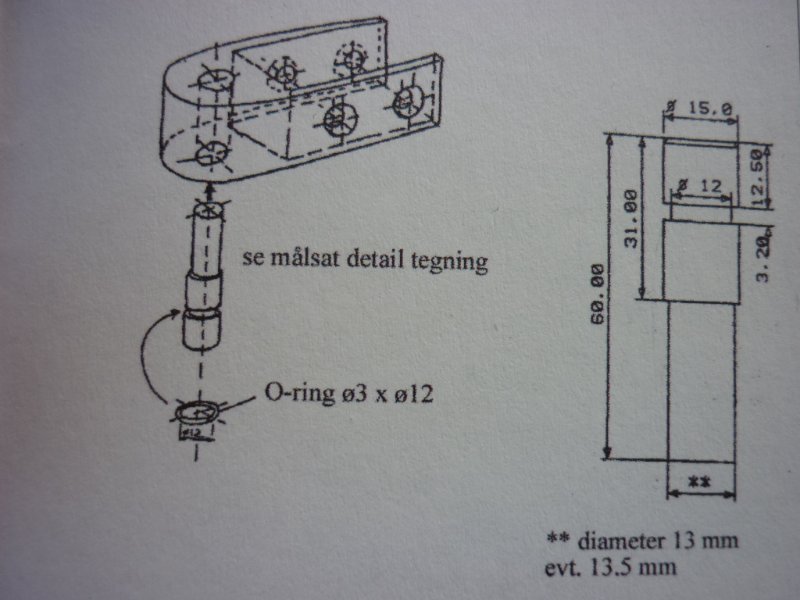

För att ge en klarare bild av vad som skivits här återger jag några siffror från Svensk standard SMS, en O-ring med mått 11,3x2,4 är avsedd för en axel diam 16,0 mm och då är o-ringspåret diam 12,0 mm, nu är roderbeslagets axel diam 15 mm vilket då gör ett visst spel till hålbeslaget i akterstäven som då har diam 16, det är det som o-ringen skall fylla ut, och minska kontakten metall mot metall. Gardenas O-Ring har även visat vara lämplig.
I Medvind nr2-2010 finns en mindre artikel med måttuppgifter på axel tappen
I den digitala artikeln går det inte tyda siffrorna.

Ytterradien på Gardenas O-ring är 9 mm (dvs ytterdiameter 18 mm) och innerradien 6 mm (dvs innerdiametern 12 mm), vilket passar fint, både i hålet och spåret, och ju är samma mått som på skissen du klistrade in.
Små skillnader i storleksordningen några tiondelar har nog ingen betydelse. Själv har jag använt O-ringar köpta på Clas Ohlson (6-pack) i ungefär motsvarande storlek. Minns inte varunumret, bara att det var engelska måttenheter.
