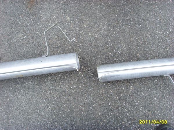

Förmodar att så inte är fallet då?! Har nämligen hört att guldelox. var mer "bend/ trimm" vänlig? & läst att den del har knäckt sina master. Eftersom masten har ngr. år på nacken nu. Så är detta ett orosmoment. tänker även fästa dit maststeg. Var är det vanligast/ svagaste punkt på masten. strax ovan spridare kanske?
Har en tanke på förstärkning vid svag punkt/er se bild.

Jag kan inte se vad din bild visar. Det ser mest ut som en mast som har blivit kapad i närheten av spridarna. Så ska inte någon IF-mast se ut.

oki... Har dock inte utanpåliggande mast ränna, "bulle" har jag däremot,typ ligga i "skål". vilket jag tycker verkar bra, lämpligt. ang den kapade masten på tidigare bild, så är det en reperation & förstärkning. Genom att lägga i skenor inuti masten & poppa fast det igen, så får man en väldigt stark mast på de utsatta ställena.

Masten gick av i fotstegets infästning.

Har en tanke på att dela min mast & fälla i förstärkning/ev. ar. som på bild... vad tror ni om detta?

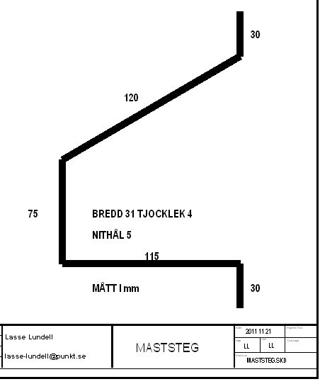

Återkommer om fotstegens mått och tjocklek på popnitarna.

Har mätt upp stegen.
Borrhålen för blindnitarna är ca 5 mm.
Stegen är tillverkad i 4 mm * 31 mm alu.band.
Det finns 15 steg, som kan säljas, om priset är rätt. (60 st nitar att borra ur)

Kan ev. vara intresserad.?! Men oroar mig lite ang. anläggningsytan på stegen mot masten, Kan tänka mig ngn. form av friktion när man kliver i dem?! kan ha fel men...
De på Hjertmans tex. har väldigt liten anlägg. mot mast vilket verkar bättre = stum & kan ej vridas.

Det där med friktion kan du glömma. Det har inte med den här saken att göra.
Anläggningsytan mot masten ska istället vara så stor som möjligt. Då blir trycket mindre.
En mycket liten anläggningsyta kan förorsaka ett enormt högt tryck med intryckning av fotsteget i masten och masthaveri som resultat. Jämför ölburken som är mycket böjstark så länge den inte den runda ytan trycks in av t.ex. ett smalt föremål.

Maja.- tror också på stor anläggningsyta. OM!!! välvd så den ligger an & helt stumt mot gods! därav betydligt bättre med den mindre varianten som köps färdig i detta fallet!
& friktion uppstår om den INTE, ligger an som ev. de Lasse har, då du ant. trampar lite olika = vilket ger en form av rörelse/ friktion. såg också att infäst var 5mm. bättre med ngt. tunnare!

en till. den mindre kan inte ge ngn. intryckning i masten. OM det är stumt mot, masten spröd el. defekt. & om inte King Kong klättar i denna!
